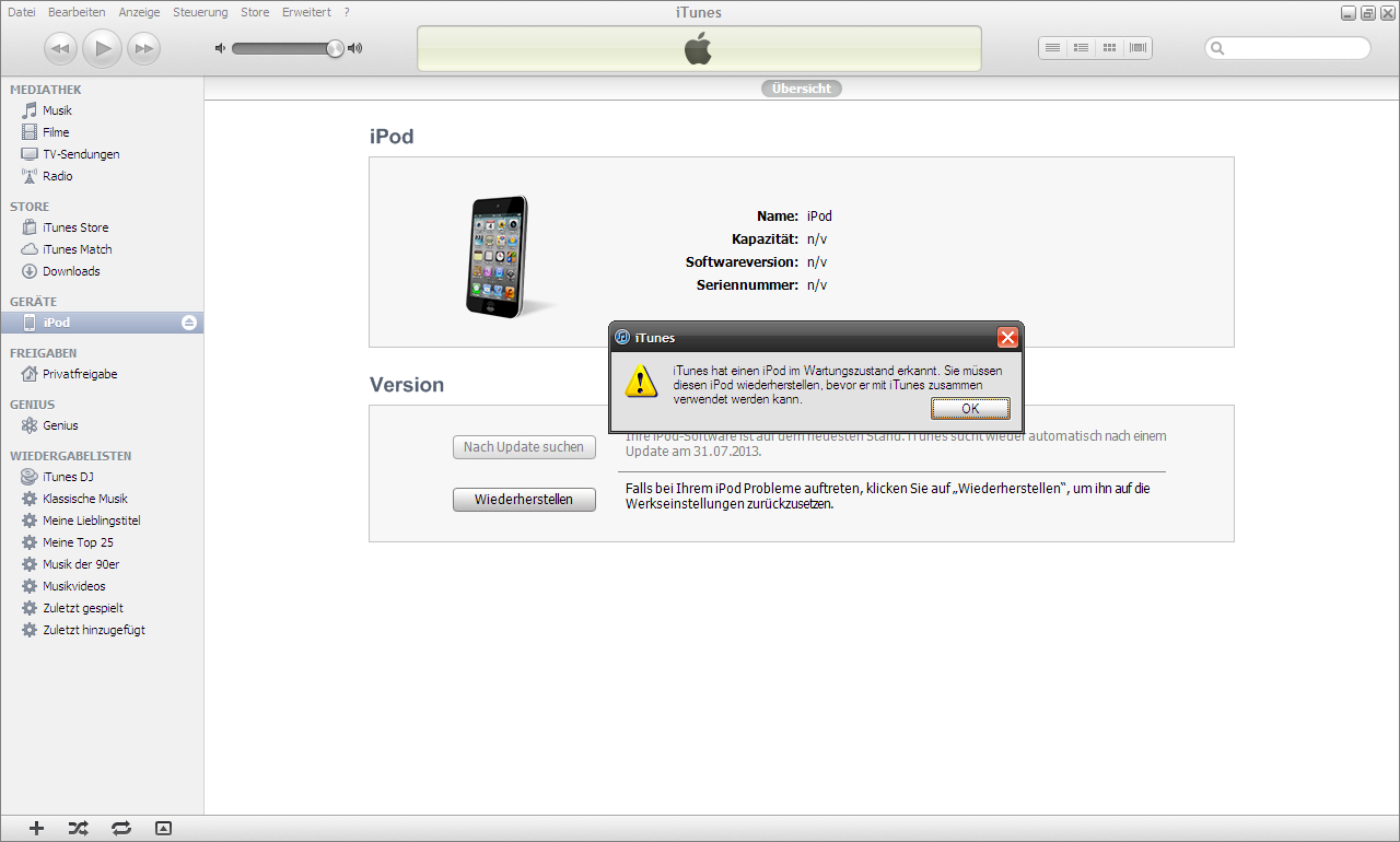

Eigentlich muss dann das bei iTunes angezeigt werden:
Screenshot kommt, wenn ich es hinbekommen habe!
So der Screenshot ist da
Also so sieht das bei meinem iPod dann aus...

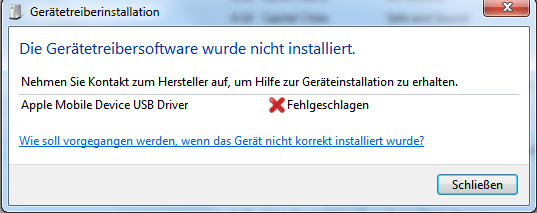

Eben kam eine Fehlermeldung!
Windows hat wohl versucht, nen Treiber zu installieren aber es ist fehlgeschlagen!
Ich poste mal hier
Das ist (in dem Fall) ein gutes Zeichen, da der PC das iPhone erkennt
Er gibt zwar die Meldung raus, dass er das USB-Gerät nicht erkannt hat, aber irgendwie hat ers ja doch erkannt Biggrin
Aber wieso hat der den Treiber denn nicht?
