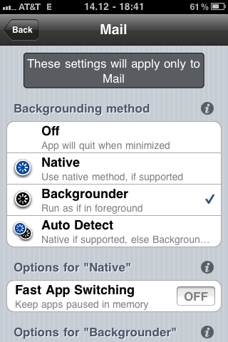

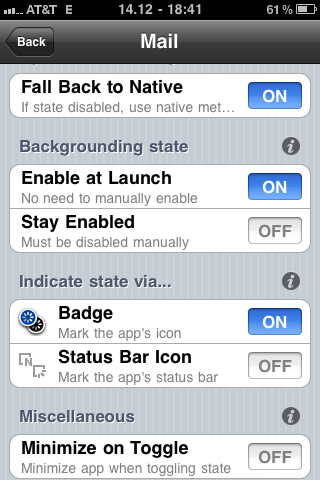

@alba, wie hast du denn in Backgrounder, Overrides die Mail App eingestellt?

@ lexi1970
Hmm… Schein meinem Problem aber zu ähneln.
Wenn ich Mail nämlich erneut starte, werden schon gelesene Mails wieder als ungelesen markiert. Der Backgrounder killt sozusagen das Backgrounding von Mail. Wird auch in SBSettings nicht mehr angezeigt.
@ Lulu
Ich habe eigentlich alles probiert. Im Moment habe ich Global auf Backgrounder und Mail in Overrides auf Native.
Nach einem Respring ist Mail übrigens wieder aktiv. Habe zur Kontrolle das Badge an…

Öffne mal den Pfad den ich angegeben habe, vllt. steht es dort auf OFF.
Beiträge: 522
Registriert seit: Mar 2008
15
Welchen Pfad?
Backgrounder, Overrides, Mail?
Da steht Mail auf Native…
