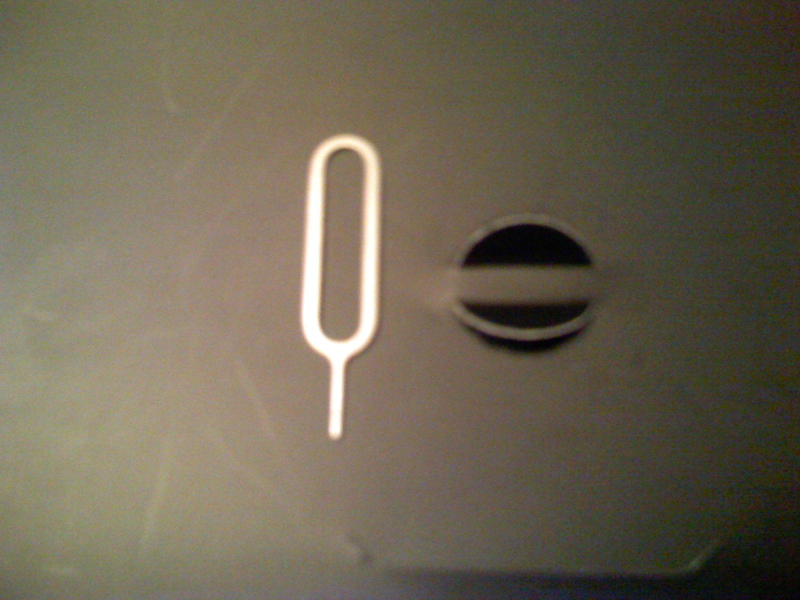

Habt ihr eigentlich nicht das original Tool für den SIM Schacht?
Oder ist das nur bei den T-Mobile iPhones dabei?
original Tool für den Simschacht ??

Ich meine dieses Metall Tool.
Nein, das war jedenfalls bei meinem amerikanischen iPhone nicht dabei.
Wie was für ein original tool??? Habe es auch von T-Mobile...
hmm, weiss aber nicht genau was du meinst?
Dann schau dir mal das silberne Teil auf dem Foto an, dass ich oben eingefügt habt.
Jetzt gehst du zur original Schachtel (vorausgesetzt du hast alles wieder so eingeräumt wie es war Biggrin).
Mach den Deckel ab und jetzt hebst du mit der Lasche (die durch die durchsichtige Plastikschale schaut das ganze raus.
Das rausgehobene auf den Kopf stellen und siehe da, da sind 2 weitere Laschen und diese halten das Tool!
Und auf der Innenseite des schwarzen Teils, in dem sich die Kurzanleitung befindet, ist sogar eine kleine Zeichnung, aber der das Tool zu sehen ist!
hehe habe das Bild übersehen, jaaa das meinste mit dem TOOL Smiley
jo habe ich auchCool
