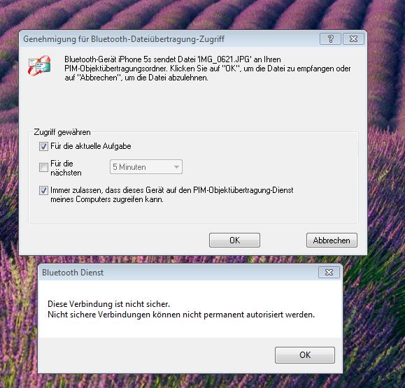

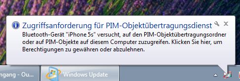

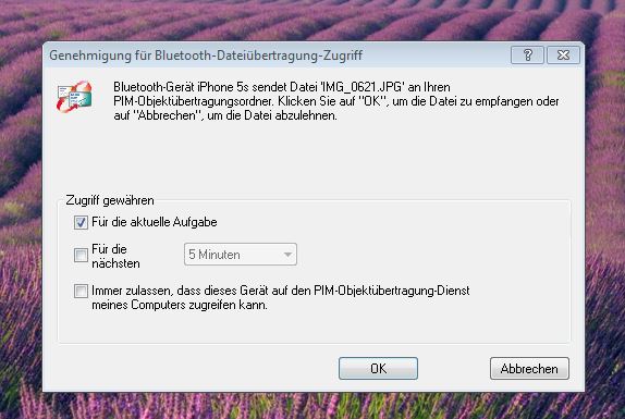

Anbei nun die erwähnten Screenshots der Fehlermeldung:
Der erste Screenshot zeigt die erste Meldung an, die angezeigt wird nachdem die Dateiübertragung am PC ankommt.
Der zweite Screenshot zeigt dann das Fenster an das auftaucht, wenn ich auf die Meldung des im ersten Screenshots zu sehenden draufklicke.
Der dritte Screenshot zeigt dann die Fehlermeldung an, wenn ich auf dem was auf dem zweiten Screenshot zu sehen ist, ganz unten auf "Immer zulassen, dass dieses Gerät auf den PIM-Objektübertragungs-Dienst meines Computers zugreifen kann".
Also da passt irgendwas von den Einstellungen her nicht. Hmm
Das dürfte an der Software liegen für den Bluetooth Stick. Steht ja auch in der Meldung, dass es eben keine sichere Verbindung ist und das Programm aber nur sichere Verbindungen permanent zulässt. Da musst du jetzt schauen, ob du in der PC Software was einstellen kannst. Falls der Stick keine extra Software nutzt musst du schauen, ob's bei Windows dazu eine Einstellung gibt in der Bluetooth Verwaltung. Aber normal sind bei solchen Sticks ja immer Programme dabei und da sollte es dann irgendwo ne Option geben. Außer der Hersteller hat die Option nicht vorgesehen, dann musst du es eben immer einzeln zulassen.

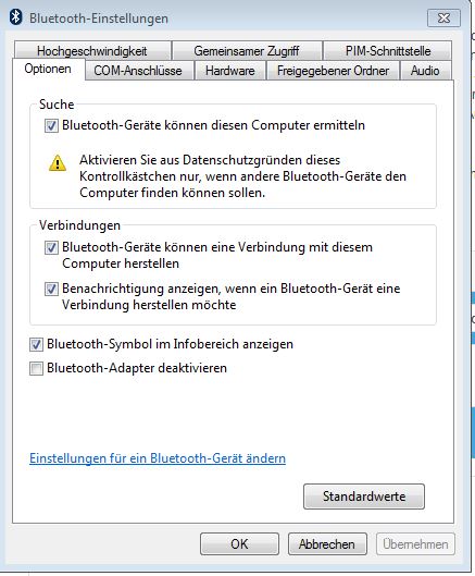

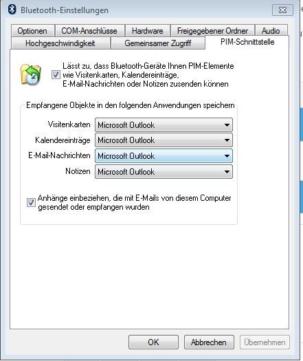

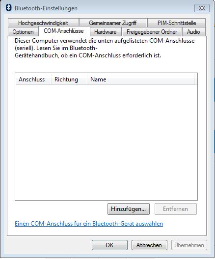

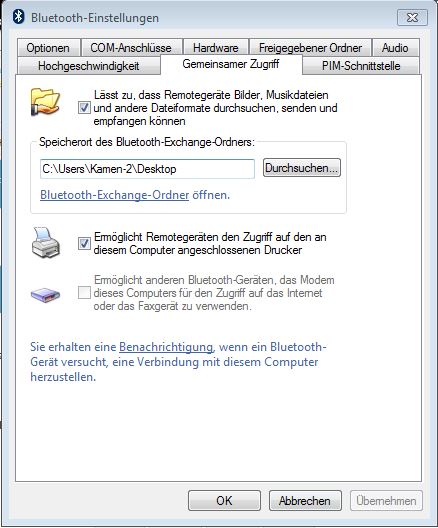

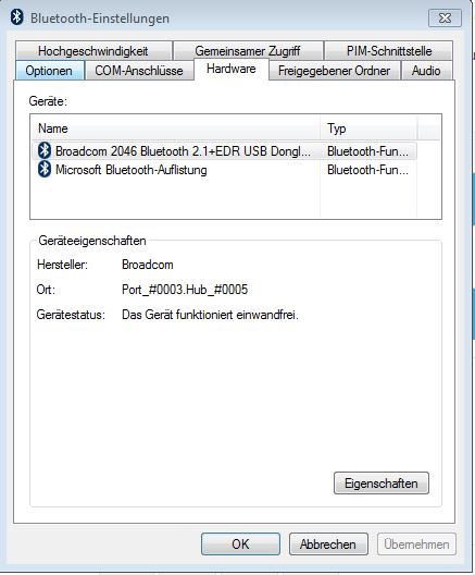

Also den Bluetooth Adapter den ich hab, der sieht so aus:
http://www.trust.com/en/all-products/155...sb-adapter
Aber da steht dabei das mein Modell "15542" anscheinend nicht mehr verfügbar ist und deshalb kein Support oder so zur Verfügung steht.
Aber ich hatte damals eine Software dazu zum herunterladen und hab das auch auf dem Rechner gemacht.
Wenn ich auf das Bluetooth-Symbol rechts unten gehe, wenn der Adapter aktiviert ist, komme ich bei den Bluetooth-Einstellungen auf folgende Seiten: siehe Screenshot
Recht andere Möglichkeiten habe ich glaub ich nicht Sad
Könnt ihr mir noch weiterhelfen?
