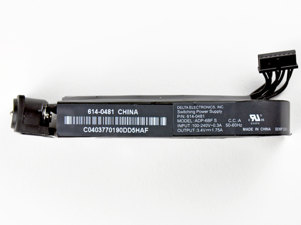

laut http://www.ifixit.com/Answers/View/17218...r+Apple+TV
und dem Bild :
[Bild: 4wIUXiQqteSAnlE6.large]
versuch einfach mal danach zu googlen

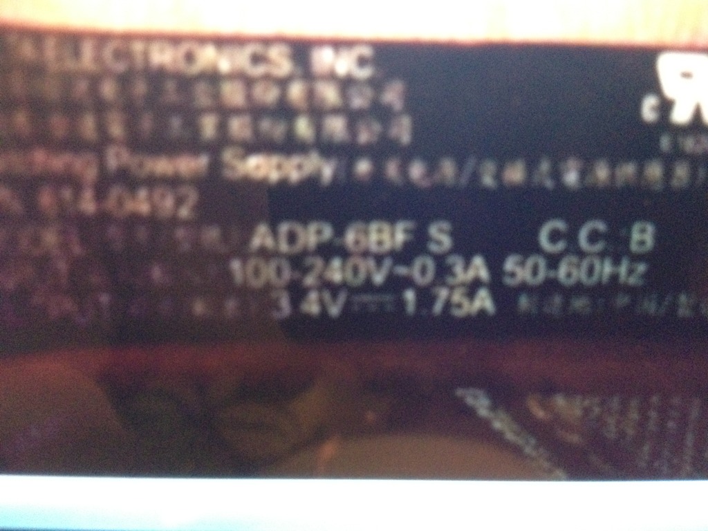

Auf dem Netzteil stehen sicher Daten drauf vl kannst ein Makro Bild machen dann können wir dir weiter helfen.

Ps: das Bild von Soundclub ist vom ATV1

@patrick83 nach daten habe ich gesucht und ausgebaut habe ich es schon Smiley leider bekomme ich nicht das netzteil grrr. Entweder baue ich mir aus einem defekten atv2/3 das netzteil aus oder ich baue mir ein externes netzteil, jedoch habe ich kein tut darüber gefunden.

Hier noch das bild vom netzteil

@RuFuZ
Das Bild ist besser
