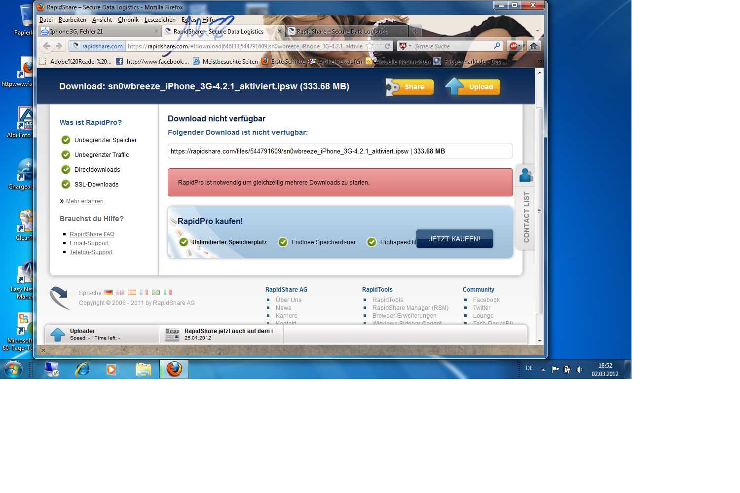

Danke, aber bei mir steht, der Download ist nicht verfügbar.:helpsmilie:
Bei mir geht es ohne Probleme...
Muss ich denn dort angemeldet sein, damit der Download funktioniert?
Habe es gerade mal im I-Explorer versucht, gleiche Meldung.
Gruß,
Hecke
Nein, Du mußt nur auf Download in der Mitte klicken.
Einfach auf "Datei speichern" gehen, dann sollte es funktionieren!
Bei mir kommt folgende Meldung:
Dann starte deinen Router nochmal, dass er sich eine neue IP zieht und probiere es dann nochmal.
Auch noch die Chronik komplett löschen.
Das liegt daran, dass Du schon was vom Hoster runtergeladen hast bzw. gerade dabei bist.
