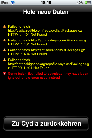

seitdem Update auf 4.3.2 zeigt mir Cydia immer diesen Fehler beim Start an:
wie kann ich das loswerden ? Hab nur die Standardquellen installiert.

Du musst die fehlerhaften Quellen aus den z.b Cydia.plist Dateien per Hand löschen! Such mal bei google nach "fehlerhafte Quellen in cydia löschen" . Es sind glaub ich 3 oder 4 orte wo du was löschen musst! Danach die Standard Quellen neu laden! Ich hab alles per ifile gemacht. Danach ging wieder alles bei mir!

ich habe in etwas das selbse problem.
bei mir ist es aber eine andere quelle.
seit 4 tagen aktualisiert cydia gar nicht mehr.... nach der fehlermeldung mit den quellen kommt einfach nix!
der bereich "aktualisierungen" ist vollkommen leer, er zeigt mir garnichts mehr an.
die suchfunktion funktioniert auch nicht mehr.
liegt es immernoch an den serverprobs die saurik bestätigt hat, oder ist das evtl ein anderes problem?

gibt es denn eine möglichkeit eine source via ssh manuell zu löschen?
siehe beitrag 2.
Ja einfach die Datei /var/lib/cydia/metadata.plist löschen.
dann sind alle souercen gelöscht.
danach in cydia auf startseite>mehr paketquellen,
dann hast du die standardsourcen
